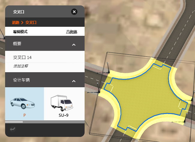

  2. 单击交点以选择它。
  3. 为交叉口选择设计车辆类额定值。
    交叉口几何图形调整到设计车辆类。

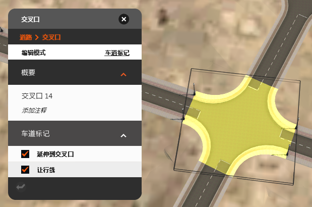

  4. 将编辑模式切换为车道标记并指定所需的设置。

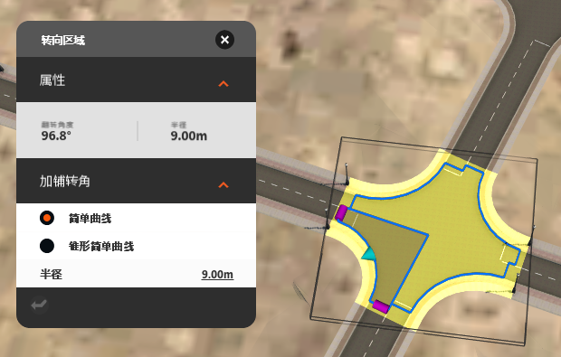

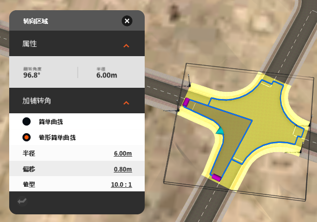

  5. 单击交叉口内的转向区域以显示“转向区域”资源卡并指定加铺转角选项。
  6. 选择“锥形简单曲线”以指定其他加铺转角的设置。

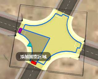

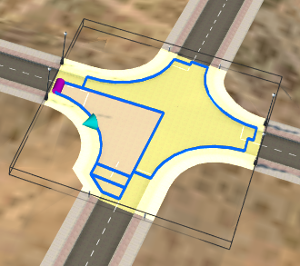

  1. 选择一个转向区域并拖动“添加加宽区域”操纵器以调整此区域大小。
    松开该操纵器以完成定义新的加宽区域。

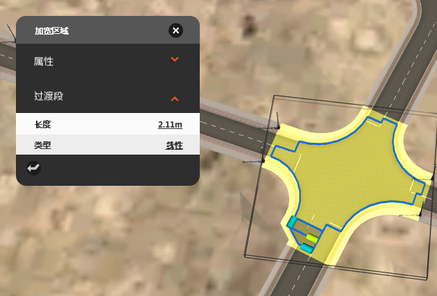

  2. 将光标悬停在转向区域以查看新的加宽区域。
    单击加宽区域以将其选中并显示“加宽区域”资源卡。
