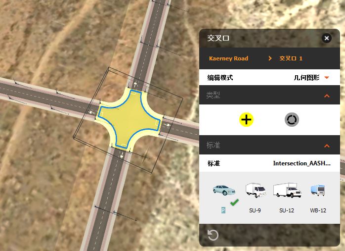

使用“交叉口”资源卡或在交叉口上单击鼠标右键可切换交叉口和环行交叉口的连接样式。使用相同的流程可将环行交叉口改为交叉口。
创建交叉口。
InfraWorks 360
会在设计道路相交位置生成交叉口。
选择处于编辑模式的交叉口以显示“交叉口”资源卡。

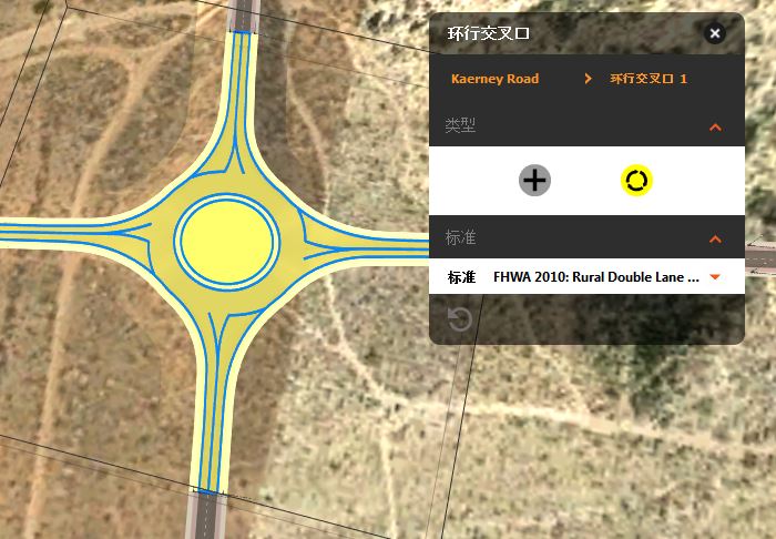

单击
以将交叉口转换为环行交叉口。 可以单击
将环行交叉口切换回交叉口。

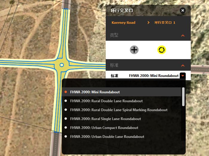

可以更改“标准”部分中的环行交叉口样式。单击“标准”下拉列表中的新样式以进行应用。
