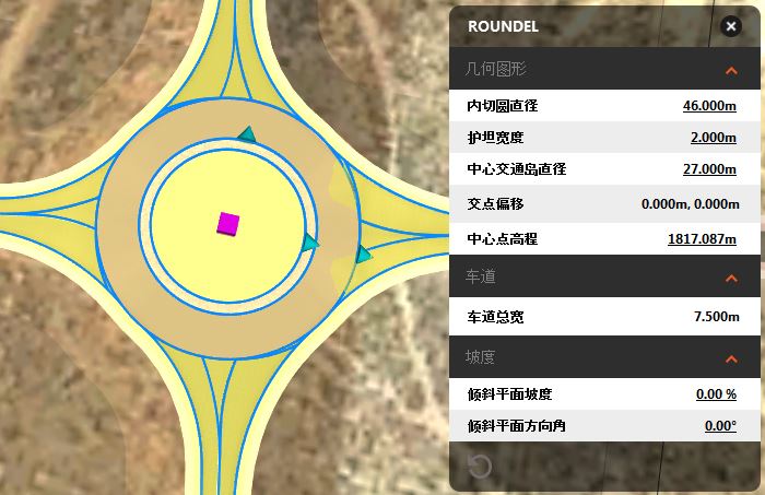

修改环行交叉口圆盘几何图形
  1. 单击实用程序栏中的 进入“编辑模式”。
  2. 选择环行交叉口。
  3. 单击环行交叉口中心一次以选择圆盘。
  4. 拖动 编辑夹点以调整圆盘环岛边缘带几何图形、中心岛或内切圆直径的尺寸。 可以拖动 编辑夹点来偏移环行交叉口中心位置。 “圆盘”资源卡也将显示。单击资源卡中的圆盘几何图形值进行编辑。

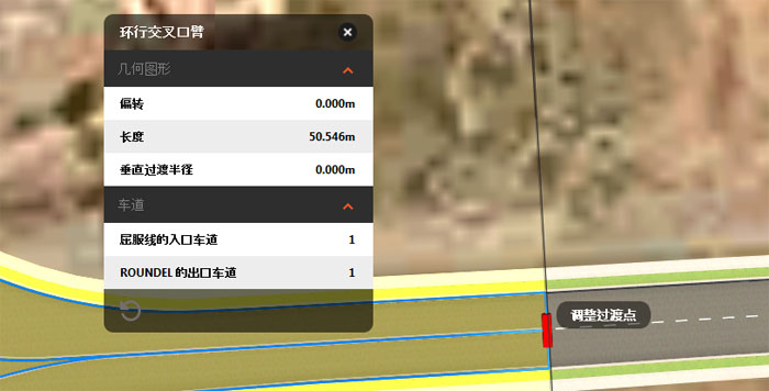

修改环行交叉口分支的几何图形
  1. 进入编辑模式。
  2. 选择环行交叉口。
  3. 单击环行交叉口分支一次将其选中。
  4. 拖动 编辑夹点来调整环行交叉口分支过渡点。
    注: 在“环行交叉口分支”资源卡上的环行交叉口分支几何图形值为只读。
