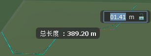

  4. 在地形上绘制边界。
    操作 结果 视图
    单击点以创建池塘或湖泊的边界。 双击最后一点以完成区域创建。
    将用选定的水样式填充边界。
    定义河流的线性路径。 双击最后一点以完成线创建。
    线性水要素使用选定的水样式。 缓冲区在任一侧包围水。
