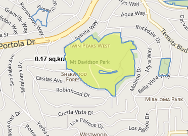

  5. 在地图上选择所需的多边形的关注区域。
    注: SHP 文件可能包含多个多边形区域。在您选择关注区域前,将光标悬停在每个多边形区域上以查看关注区域的大小。

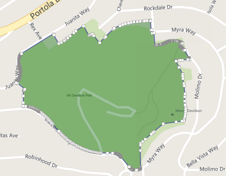

  6. 重新选择关注区域,以显示各个顶点的夹点,您可以拖动夹点以修改关注区域。
  7. 当您完成调整关注区域后,输入模型名称和组,然后单击“创建模型”。
