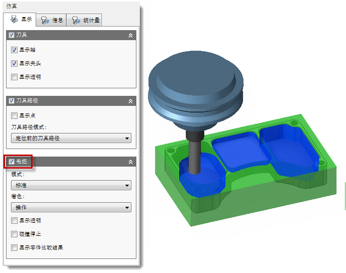

关于显示毛坯仿真
您可以启用“仿真”对话框中的“毛坯”复选框,以在仿真过程中查看当前刀具路径位置处的毛坯。该毛坯仿真使用非常快速并且具有全面多核心/CPU 支持的仿真引擎,从而让您可以在任何指定位置快速查看毛坯的外观。该引擎的速度非常之快,支持在新型的工作站上进行向后毛坯仿真。一般来说,您会看到有超过 100 Mb NC 代码的巨大 3D 程序在数秒钟内即可仿真完毕。该引擎专用于 3D 仿真,并且不支持掏槽和刀路加工。
仿真毛坯
高级毛坯仿真选项
“模式”下拉菜单提供了两个用于显示毛坯仿真的选项。
“标准”模式显示了“碰撞停止”和“显示零件比较结果”复选框。启用“碰撞停止”复选框后,如果在轴、夹头和夹具之间发生碰撞,会停止毛坯仿真。启用“显示零件比较结果”复选框可显示毛坯和零件的比较结果,其中红色表示零件过切,蓝色表示毛坯过多。

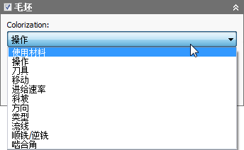

毛坯着色
毛坯着色允许您根据几种不同的加工条件(如向上/向下铣削和切削方向)对毛坯进行着色。这样您便可以在实际加工零件之前可视化潜在的加工问题。毛坯着色通常可以提供与零件质量和切削性能相关的潜在加工问题快速而清晰的概览。
“着色:”下拉菜单提供了以下选项:
“着色:”下拉菜单选项。选择“使用材料”选项可激活“材料:”下拉菜单。
