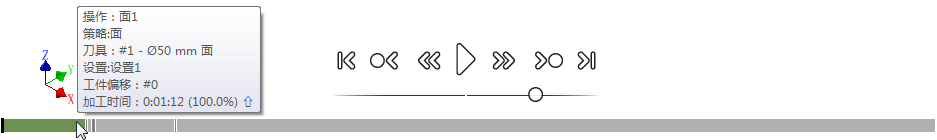

仿真播放器时间轴
位于图形窗口底部仿真播放器下面的是仿真播放器时间轴。该控件提供了整个仿真的刀具路径长度方面的“时间轴”。
面加工策略在仿真播放器时间轴控件中显示为第一个操作
该控件的每个段表示一个操作,并且每个段的长度基于该操作中刀具路径的长度。这样便可以通过一种可视化的轻松方法在仿真过程中定位特定时间点。如上图所示,将鼠标悬停在某个控件段上方时,将会显示工具提示,其中列出了该操作的策略、刀具、设置名称、工件偏移和加工时间。
如果轴或夹头与毛坯发生碰撞,那么在时间轴控件上会显示一个红色标记,并且会显示工具提示以描述碰撞。

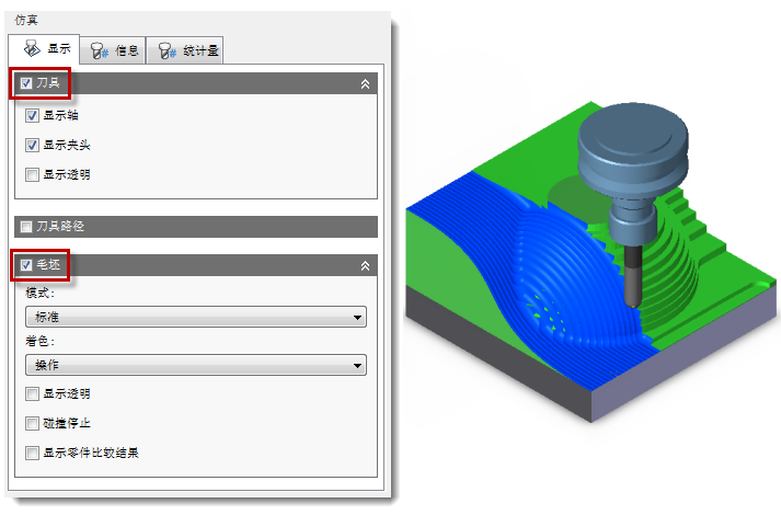

“显示”选项卡设置
“显示”选项卡提供了许多仿真选项并包含有关当前刀具位置的信息。

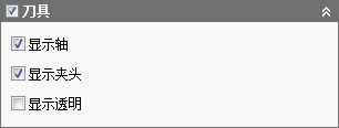

“刀具”组
通过“刀具”组,您可以在仿真过程中打开/关闭刀具轴和刀具夹头的可视性。还可以选择以透明方式显示它们,这样您便可以清楚地看到它们。

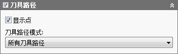

“刀具路径”组
“刀具路径”组包含用于控制刀具路径可视化的不同选项。通过这些可用选项,可以在动画中显示整个刀具路径、当前刀具位置之前或之后的所有刀具路径、操作的刀具路径或者延伸到当前刀具位置的刀具路径残留刀痕。
“毛坯”组

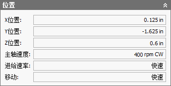

“位置”组
“位置”组包含有关当前刀具位置的信息。这些信息包括当前位置、主轴速度、进给速率和移动。在非动画模式中,如果该组处于激活状态,则信息适用于当前亮显的位置,否则,适用于当前刀具位置,而在动画模式中,将始终显示当前刀具位置。

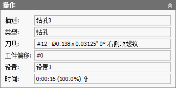

“操作”组
“操作”组中显示策略的操作特定信息,包括当前刀具位置或亮显的位置。还显示了策略的“操作”对话框中提供的编号操作描述以及激活的刀具。

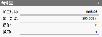

“统计量”选项卡设置
“统计量”组包含有关正在模拟的整个刀具路径的信息。当前信息包括总加工时间、总加工距离、执行的操作数量以及换刀次数。请注意,加工时间是一个粗略估计值,可能与进行后处理后的实际加工时间有很大差距。

刀具、刀具路径和毛坯可视性
除了普通仿真外,还可以启用“毛坯”复选框以在常规仿真内显示毛坯。通过启用或禁用相应的“刀具”、“刀具路径”和“毛坯”复选框,还可以单独或同时显示刀具、刀具路径和毛坯。
显示了刀具和毛坯的仿真
显示了刀具和刀具路径的仿真
