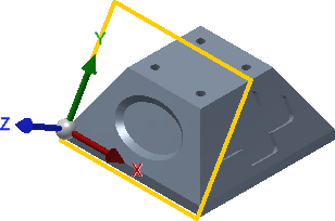

接下来,在零件的倾斜面上设置刀具朝向和原点。
  1. 单击“形状”选项卡。
  2. 启用“刀具朝向”复选框以展开该组。
  3. 从“朝向:”下拉菜单中选择“选择 Z 轴/平面和 X 轴”。
  4. 确保“Z 轴刀具朝向”按钮处于激活状态,并选择如下图所示的倾斜面:
    零件的倾斜面确定新刀具朝向
  5. 现在,需要指定 X 轴的方向。确保“X 轴刀具朝向”按钮处于激活状态,并选择如下图所示的零件的水平边:
  6. 刀具的 XYZ 朝向现在是正确的,但必须重新定义原点。若要执行此操作,请从“原点:”下拉菜单中选择“选择的点”。
  7. 确保“刀具朝向原点”按钮处于激活状态,并选择零件左下角的点,如下图所示:
    现在已完成确定新刀具朝向和原点
  8. 刀具已处于正确的朝向,现在可以选择形状了。

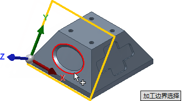

  9. 对于加工边界,请从对话框顶部的“加工边界:”下拉菜单中选择“选择”。
  10. 确保“加工边界选择”箭头处于激活状态,并在图形窗口中单击挖槽的外侧椭圆形边以将其选中。
  11. 接下来,从“刀具加工范围:”下拉菜单中选择“刀具中心位于边界”。
