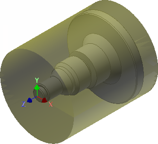

  2. 在“工件坐标系 (WCS)”组中,从“原点:”下拉菜单中选择“毛坯前侧”。
“毛坯”选项卡
  1. 单击“操作”对话框顶部的“毛坯”选项卡。
  2. 从“模式:”下拉菜单中选择“固定尺寸圆柱体”。
  3. 将“直径”更改为 105 毫米
  4. 将“长度”更改为 120 毫米
  5. 从“模型位置:”下拉菜单中选择“前偏移量”。
  6. 将“偏移”更改为 2 毫米
  7. 将“四舍五入为最接近的整数”更改为 0.1 毫米
  8. 单击 按钮,或者在图形窗口中单击鼠标右键,然后从标记菜单中选择“确定”以退出“设置”并关闭“操作”对话框。
