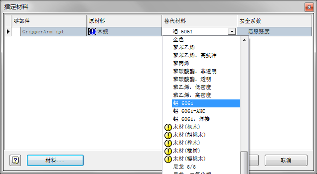

指定材质
  1. 在“分析”选项卡 “材料”面板中,单击“指定” 。
  2. 在“指定材料”对话框的“替代材料”列中,单击下拉列表并选择要使用的材料。
  3. 在“安全系数”列中,选择“屈服强度”或“极限拉伸强度”。如果执行应力分析,这两个强度值将在安全系数计算中使用。
  4. 单击“确定”。
