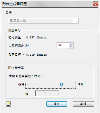

通过“形状生成器设置”,您可以设置目标质量减少量和网格分辨率。适用于 Inventor 2016 R2 - Subscription 客户。
若要访问形状生成器设置,请在“分析”选项卡上单击“形状生成器设置”。
形状生成器将会建议如何使用指定量的材料最大程度地提高零件的刚度。以后的版本中可能会提供其他设计目标和约束。
质量目标
在“形状生成器设置”对话框中,您可以查看零件的原始质量。指定原始质量减少百分比以驱动形状生成器。当您调整减少百分比时,新质量目标将自动更新。
注: 将单位设置为质量的文档单位。修改“文档设置”(“工具” > “选项” > “文档设置”)以切换到其他质量单位。
网格分辨率
使用该滑块可以控制所生成零件的网格分辨率。更精细的网格有助于生成更平滑、更高质量的解决方案,但同时也会增加运行时间。
