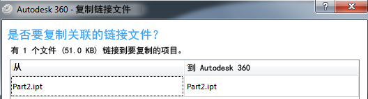

当您将文件保存到 Autodesk 360 时,将添加当前文件和所有从属文件。
每次将文件保存到 Autodesk 360 时,Autodesk 360 可确保从本地保存到 Autodesk 360 驱动器上的文档与存储在云中的文档保持同步
您可以从 Windows 资源管理器将文档拖放到 Autodesk 360 驱动器。从 Windows 资源管理器添加到您的 Autodesk 360 驱动器的文件将自动上载并与您的 Autodesk 360 帐户同步。在该过程中将上载所有参考文件。
