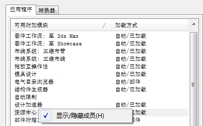

  1. 在 Inventor 2016 R3 中:在功能区上,单击“工具”选项卡 ->“选项”面板 ->“附加模块”。
  2. 在“附加模块管理器”对话框中,双击列表中的名称“Connected Design on A360”,以在“加载”与“不加载”之间或“启动/加载”与“启动/不加载”之间进行切换。
    注: 如果“Connected Design on A360”不在添加列表中,请单击鼠标右键,然后选择“显示隐藏的成员”。
  3. 重新启动 Inventor 以使更改生效。
