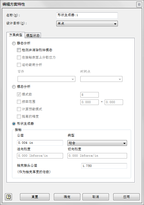

  3. 在“分析”选项卡 > “管理”面板中,单击“创建方案”。
  4. 在“创建新方案”对话框中,选择“形状生成器”,然后单击“确定”。
