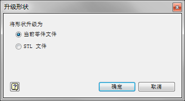

将形状升级为零件
保存参考形状以在造型环境中使用,或者将其添加到当前零件。适用于 Inventor 2016 R2 - Subscription 客户。
分析完成后,您将看到新生成的参考形状。如果您对生成的几何图元满意,请使用“分析”选项卡 > “导出”面板上的 “升级形状”,以保存该几何图元并返回到造型环境。
有两个选项可用于升级生成的形状:
“升级形状”可以将参考形状保存为 STL 格式。我们可以将参考形状覆盖在原始设计上,以了解可以删除哪些位置上的多余材料。
