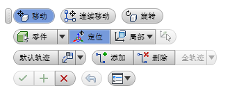

“调整零部件位置”小工具栏
“位置参数”命令已经过重新设计,可以使用“调整零部件位置”小工具栏中排列的直接操纵工具。
“调整零部件位置”小工具栏包含许多新命令。
