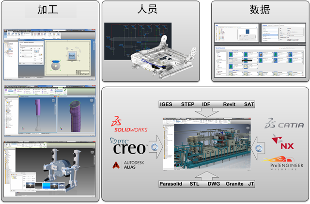

Inventor 2016 让您可以突破通常与三维造型关联的界限,在您与完成工作过程中所涉及的数据、人员和流程之间提供无与伦比的连接设计体验。从提供无缝的参数化、直接编辑和自由造型设计工具,到将您的 Inventor 数据关联到非原生 CAD 格式,再到将您的电气和机械数据真正集成为单一设计,Inventor 2016 可以帮助您与设计建立连接,获得前所未有的体验。

在多 CAD 环境中更高效地工作
从其他 CAD 系统导入文件的新技术。
- 通过从 CATIA、SolidWorks、NX、Pro-E/Creo 和 Alias 文件关联导入 CAD 数据,可以保留与选定文件的链接。模型更改时,Inventor 中导入的几何图元将会更新。
- 选择性导入支持允许您仅读入对您重要的几何图元,从而加快导入过程:新的“选择”选项卡提供了在导入 CATIA、SolidWorks、Pro-E/Creo、NX、Alias、STEP、IGES 或 Rhino 文件时指定要导入哪些对象的选项。
- 多线程支持已启用。这将允许 Inventor 更高效地使用运行 Inventor 的可用硬件。因此,在使用来自其他 CAD 系统中的文件时,您将会体验到性能的改进。
- 用于导入 CATIA、Solidworks、Pro-E/Creo、NX、Alias、STEP、IGES、Rhino、SAT、Parasolid 二进制文件的选项已简化,这些选项提供了清晰的导入选择。
