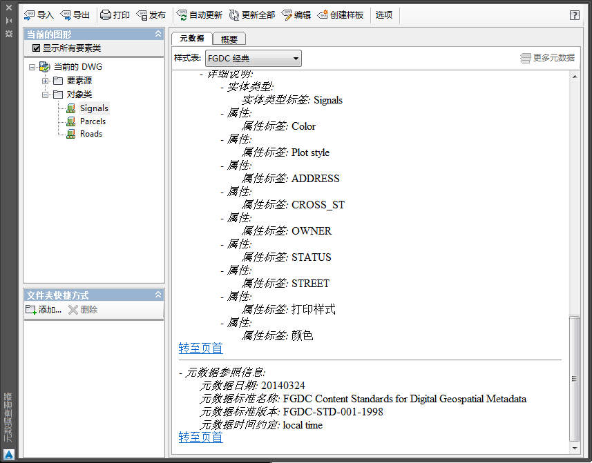

查看元数据的步骤
- 如果尚未打开之前创建的 ObjectClass.dwg 文件,现在请将其打开。依次单击
“打开”
“图形”。
- 依次单击“任务”面板上的“地图管理器”选项卡。
- 展开“对象类”项目。
- 在
对象类
上单击鼠标右键,然后单击查看元数据。
- 在“元数据查看器”中,向下滚动以查看多种字段和数据。
自动生成已分类图形的元数据。
