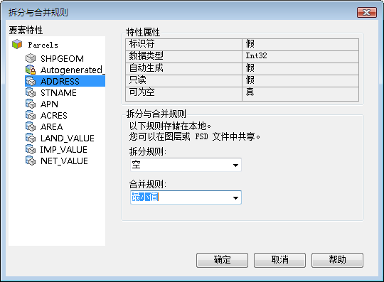

拆分或合并操作后,为指定特性设置规则。
将在左侧的“要素特性”下列出“地块”要素的每个特性。数据存储将生成两个特性(“Geom”和“FeatID”),因此您无法对其设定规则。如果选择了它们,您可以看到数据存储用来创建它们的规则。
如果您要拆分此地块,则必须为创建的每个新地块指定地址号。
如果您要将多个地块合并成一个,则新地块将使用您选择用于合并的第一个地块的地址号。
| 特性 | 拆分规则 | 合并规则 |
| ACRES | 基于 Area2D 成比例 (Geom) | 求和 |
| APN | 复制 | 第一个选定项 |
| AREA | 基于 Area2D 成比例 (Geom) | 求和 |
| IMP_VALUE | 基于 Area2D 成比例 (Geom) | 求和 |
| LAND_VALUE | 基于 Area2D 成比例 (Geom) | 求和 |
| NET_VALUE | 基于 Area2D 成比例 (Geom) | 求和 |
| PRIMARY_INDEX | 空 | 第一个选定项 |
| STNAME | 复制 | 第一个选定项 |
