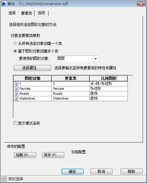

通过“要素类”选项卡,可以将每个图层的特性映射到其在 SDF 文件中生成的要素类。可以将某些属性指定为共享特性:所有生成的要素类均具有这些特性。例如,线宽和线型可能会应用到每个要素类。可以将其他属性指定为特定于某一特定要素类。例如,地址可能会仅应用到地块。
此练习使用在练习 1:检查原始图形图层中打开和修改的 DWGMap.dwg 地图文件。
为 SDF 要素类指定特性的步骤
该对话框中的表将更新以显示将要使用的图层名和要素类名。

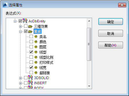

在此指定的属性将指定给 SDF 文件中的所有要素类。因此,只选择适合所有要素类的属性。例如,可以选择常规特性,其中包括类似线宽的特性,而不是选择特定于每个要素类的对象数据特性。
展开主项以选择特性的子集。
在栅格单元格的右侧将显示一个
按钮。
生成的地块要素类具有“地块”图层而非其他任何图层的对象数据字段。
| 图形特性 | 要素类 | 几何图形 |
| 道路 | 道路 | 直线 |
| Waterlines | Waterlines | 直线 |
