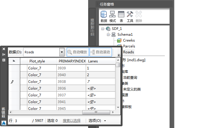

使用数据填充新特性的步骤
  1. 展开“地图管理器”中的 SDF 条目,直到可以看到它的三个要素类。选择“Roads”并单击“表”
  2. “数据表”中,一直滚动到右侧以查看新特性。
  3. 输入新道路的车道数。
    如果输入的是允许范围之外的值以及单击字段的外部,将显示警告。
  4. 关闭“数据表”
您现在所处的位置
您已连接到早先创建的 SDF 文件并将新特性添加到此文件的模式中。在“数据表”中输入新特性的值。
