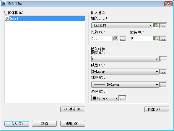

  2. 依次单击“注释”“地图注释”“插入”
    单击“注释”选项卡可查看“地图注释”选项。
  3. “插入注释”对话框中的“注释样板”下,选中“速度”复选框。
    在图形中定义的任何其他注释样板也将在此处列出。
  4. 单击“插入”
    根据与街道对象关联的对象数据,使用蓝色文字的速度限制值添加到了每条街道的旁边。
