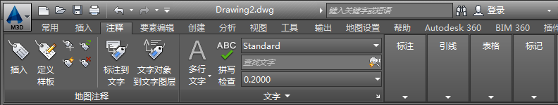

“地图注释”
“定义样板”。
在功能区中单击“注释”选项卡可查看“地图注释”选项。

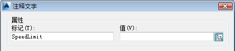

“注释”
“编辑注释文字”。 也可以输入命令 mapanntext。
出现提示时按 Enter 键以进行响应。将显示“注释文字”对话框。

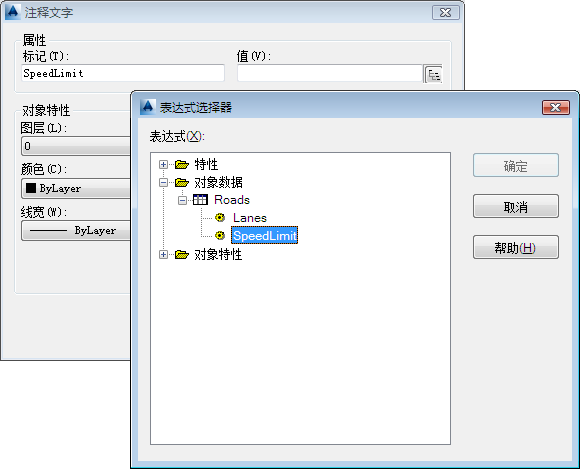

“值”字段右侧的按钮就是“表达式生成器”按钮。
展开对象数据节点,直到您看到 SpeedLimit。
使注释文字采用蓝色并使高度为 30 个单位。

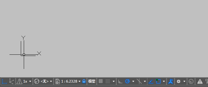

通过将光标悬停在交点上方并注视窗口左下角,查看轴标记的位置。
0,0 表示对象上的定位点。注释块根据块插入点距 0,0 的距离相对于对象进行偏移。
如果轴不在 0,0 处,请选择该轴并进行拖动,直到它位于 0,0 处为止。

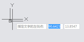

轴点在 0,0 处对齐后,在 x 轴和 y 轴交点附近(但不在交点上)单击。然后按 Enter 键。
单击注释文字应开始的位置。
每条道路的实际速度限制会替换占位符“SpeedLimit”。
