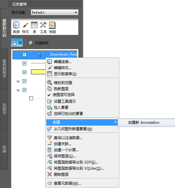

向图层添加文字的步骤
“创建新注释”。
每个注释都是一个“文字实例”。您可以向文字图层添加多个文字实例。当您以后连接到文字图层时,所有文字实例都将插入到地图中。

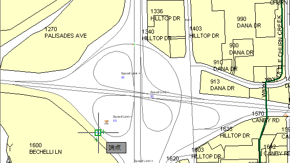

单击要定位文字的位置。
不要复制和粘贴该文字。请直接在对话框中键入该文字。

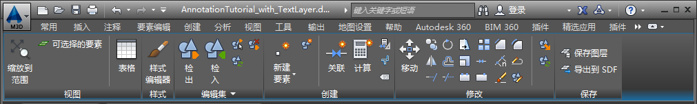

“编辑集”面板
“检入”。
由于文字图层是数据存储,因此请检入所做的更改,以便这些更改可用于其他地图。
如果在此文字图层上更改了任何文字实例(内容或格式),请再次将其检入。检入数据时会用最新的编辑更新数据存储。

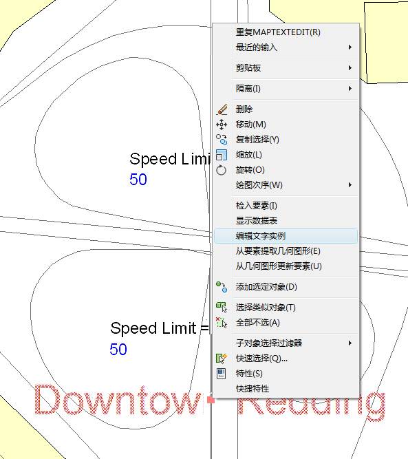

单击“Downtown Redding”文字实例,再单击鼠标右键,然后单击“编辑文字实例”。
