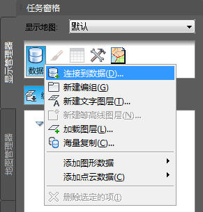

- 在““显示管理器””中,依次单击“数据”
“连接到数据”。

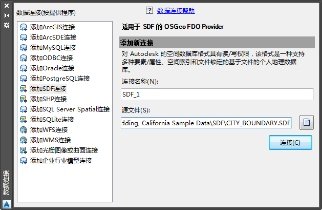

连接到包含雷丁市边界的数据存储。
- 对于“通过提供程序进行数据连接”,选择“添加 SDF 连接”。
- 对于“源文件”,单击浏览按钮并导航至 CITY_BOUNDARY.SDF 文件。
选择 SDF 提供程序并导航至样例文件 CITY_BOUNDARY.SDF。
- 单击“连接”,然后单击“添加到地图”。

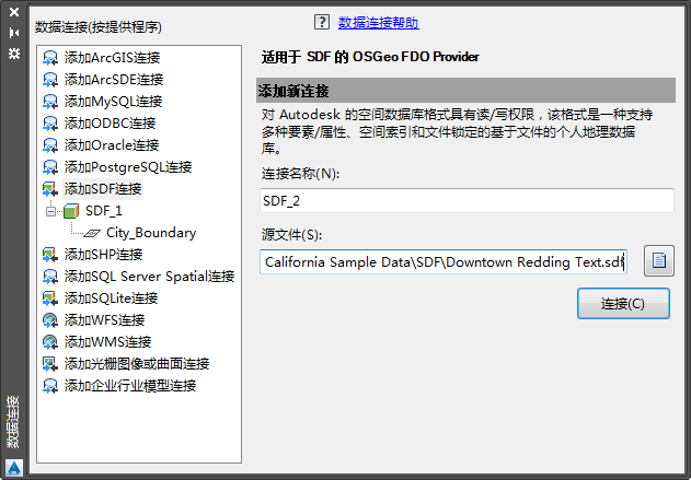

- 在仍处于打开状态的“数据连接”窗口中,在“通过提供程序进行数据连接”下再次选择“添加 SDF 连接”。
- 对于“源文件”,单击浏览按钮并导航至在前面的练习中创建的 Downtown Redding Text 文件。
- 关闭“数据连接”窗口。
