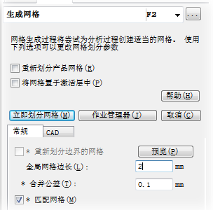

  1. 单击 “网格”选项卡 > “网格”面板 > “生成网格”)以显示“生成网格”面板。
  2. 输入 2 (mm) 作为“全局网格边长”,然后单击“立即划分网格”
  3. 网格完成后,单击 Synergy 窗口底部的“日志”以关闭“日志”面板。

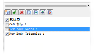

  4. “层”面板中,取消选中“新建主体节点 1”层。
