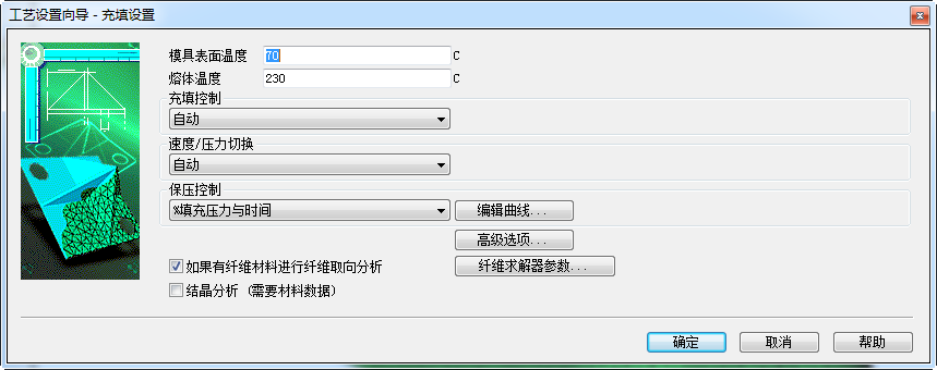

  1. 单击 “主页” > “成型工艺设置” > “工艺设置”)以查看“工艺设置向导”。对于本次分析,无需进行任何更改。查看可用的设置。
