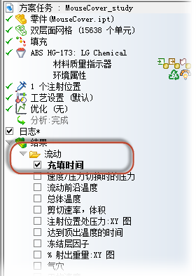

  1. 单击“方案任务”列表中的“充填时间”
