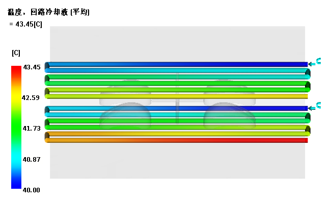

  3. 单击“方案任务”列表中的“温度,回路冷却液(平均)”结果。
    温度的提升最好小于 2-3°C。型芯略大于标准值。

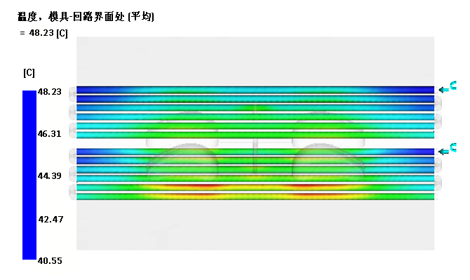

  6. 单击“温度,模具-回路界面处(平均)”结果。
    此结果最好不要比冷却液入口温度高出 5°C。型芯中有些位置会大于此理想值。
