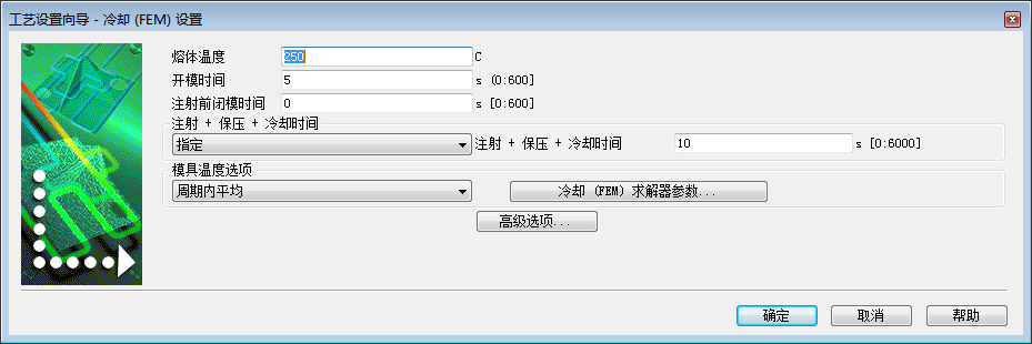

  5. 单击 “主页” > “成型工艺设置” > “工艺”
  6. 确保“熔体温度”为 250°C
  7. 确保“开模时间”为 5 秒。
  8. 将“注射 + 保压 + 冷却时间”设置为 10 秒。
  9. 确保“注射前闭模时间”为 0 秒。
  10. 将“模具温度选项”设置为“周期内平均”
  11. 单击“确定”
