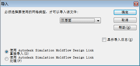

  1. 单击 “主页”选项卡 > “导入”面板 > “导入”)。
  2. 导航到保存 Autodesk Inventor 文件的位置。

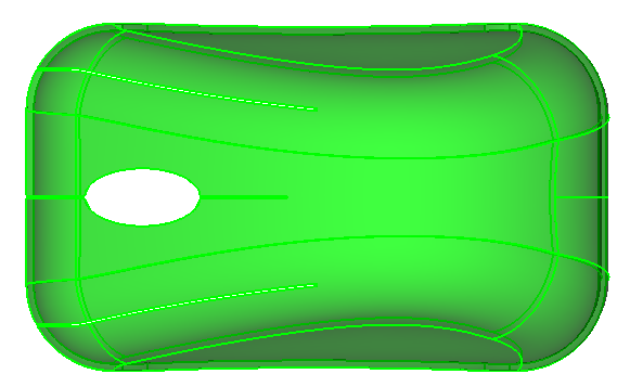

  3. 选择文件 MouseCover.ipt,然后单击“打开”
  4. 确保网格类型为“双层面”,然后单击“确定”

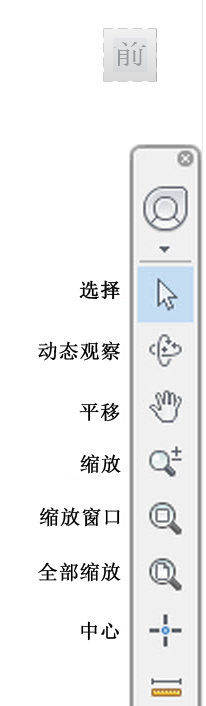

  5. 使用 ViewCube 和右侧的导航栏,在屏幕上四处移动模型。
