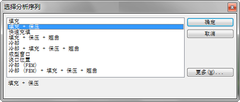

设置分析序列
在本任务中,您将把分析序列设置为“填充 + 保压”。
  1. 单击“主页”选项卡 > “成型工艺设置” > “分析系列”
  2. 单击“填充 + 保压”
  3. 单击“确定”
