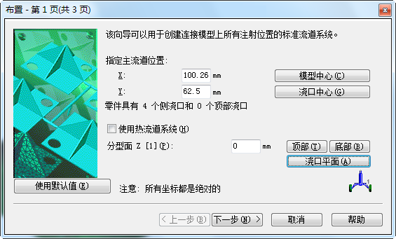

  1. 单击 “几何”选项卡 > “创建”面板 > “流道系统”)。
  2. 单击“浇口中心”
  3. 单击“浇口平面”,然后单击“下一步”

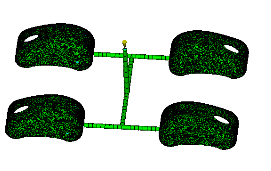

    此时方案类似下图。

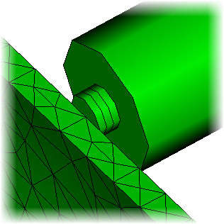

  11. 放大其中一个浇口,如图所示。

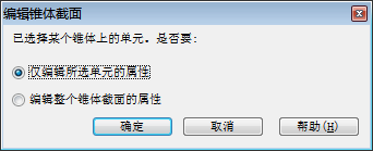

  15. 选择“仅编辑所选单元的属性”,然后单击“确定”
