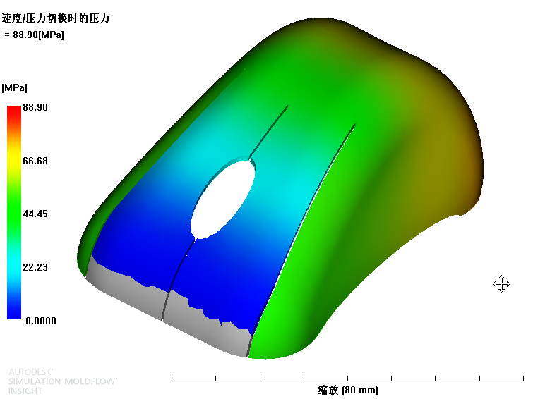

查看压力结果
在此步骤中,您将查看“速度/压力切换”结果中的压力。
  1. 单击“方案任务”列表中的“速度/压力切换时的压力”
  2. 根据需要旋转、平移和缩放模型,以检查填充时间结果。
  3. 单击 (“结果”选项卡 > “动画”面板 > “播放”)以动画方式显示结果。使用其他动画工具来查看其效果。
  4. 旋转零件,如图所示。
  5. 依次单击 “结果”选项卡 > “检查”面板 > “检查”以显示零件上特定位置处的值。单击零件时按住 Ctrl 键,可以选择多个位置。
