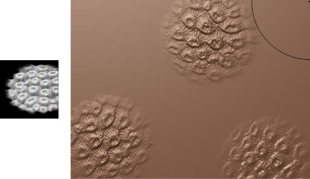

雕刻单个图章
   使用“盖印”(Imprint)工具,可以将图章图像的单个实例应用于模型。在应用凸起或凹陷特征(如按钮或徽标)时,盖印很有用。在将盖印的图章图像应用于模型时,可以对其进行缩放。
  使用“盖印”(Imprint)工具雕刻单个图章
  - 在“雕刻”(Sculpting)工具架中,双击“盖印”(Imprint)工具。
-  在显示的“工具设置”(Tool Settings)窗口的“图章”(Stamp)部分中,拾取图章或导入自定义图章图像。·
-  在模型上拖动以应用图章细节。
		拖动时,图章图像将显示出来并从您单击的位置缩放或旋转。图像将作为单个图章在该区域中立即应用。
		 注: 从“绘制方法”(Draw Method)下拉列表中选择一个选项,即“从中心缩放图像”(Scale image from center)或“从一侧缩放图像”(Scale image from side)。
