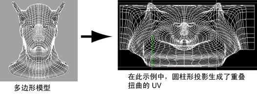

圆柱形 UV 映射
圆柱形映射基于圆柱形投影形状为对象创建 UV,该投影形状绕网格折回。该投影最适合完全封闭且在圆柱体中可见的图形,这些图形无需对部分进行投影或中空。
