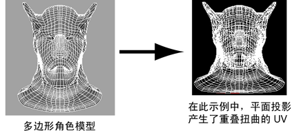

平面映射通过平面将 UV 投影到网格。该投影最适用于相对平坦的对象,或者至少可从一个摄影机角度完全可见的对象。
平面映射通常会提供重叠的 UV 壳。UV 壳可能会完全重叠,且外形类似于单个 UV 壳。在映射到单独的重叠 UV 之后,应使用“UV > 排布”(UV > Layout)

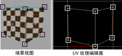

根据选择的最佳适配平面映射
  1. 选择要将 UV 映射到的面。
  2. 选择“UV > 最佳平面纹理工具”(UV > Best Plane Texturing Tool)
  3. 单击面,以将其添加到选择中。
  4. 选择要映射纹理的一个或多个面。不能使用蚂蚁线选择面,必须逐个选择面,或者在使用该操作之前选择面。
  5. 按 Enter 键。
  6. 选择一个或多个顶点(在网格上单击鼠标右键,然后选择“顶点”(Vertex)以切换为选择顶点)。
  7. 按 Enter 键。
  8. 使用 UV 编辑器以查看和编辑生成的 UV。

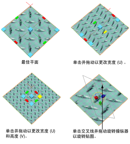

根据平面投影映射
  1. 选择要将 UV 投影到的面。
  2. 选择“UV > 平面”(UV > Planar) >
    将出现“平面映射选项”(Planar Mapping Options)窗口。
  3. 根据需要设定以下选项:
    • 单击“最佳平面”(Best Plane),根据选择的面定位操纵器。
    • 单击“边界框”(Bounding Box),根据网格的边界框定位操纵器。
  4. 单击“投影”(Project)
  5. 使用投影操纵器控制平面如何分布 UV。
  6. 使用 UV 编辑器以查看和编辑生成的 UV。
    还可以通过单击红色交叉线旋转该操纵器,从而显示“显示操纵器工具”(Show Manipulator tool)。单击“显示操纵器”(Show Manipulator)控制柄周围的淡蓝色圆形,以激活旋转控制柄。
