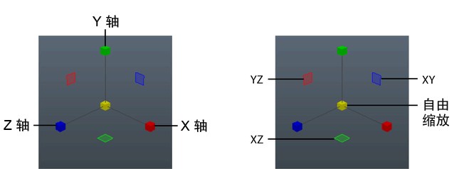

	 如果要先更改缩放工具(Scale Tool)的设置,请双击其图标,以便在“工具设置”(Tool Settings)面板中显示其选项。
 沿 XYZ 轴控制柄的长度方向在任意位置拖动,以便沿该轴进行缩放。
