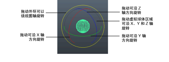

旋转对象或组件将更改其方向。旋转围绕对象枢轴进行。如果选择了多个对象,则根据其公用枢轴点旋转,这是添加到当前选择(关键对象)的最后一个对象。对于组件,枢轴点位于所有选定组件的中心。
请观看以下视频,了解如何旋转对象并设置多个“旋转工具”(Rotate Tool)选项。
旋转对象或组件
 ,或按 E 键。
,或按 E 键。
	 如果要先更改旋转工具(Rotate Tool)的设置,请双击其图标,以便在“工具设置”(Tool Settings)面板中显示其选项。
此外,还可以使用组合式移动/旋转/缩放操纵器或通用操纵器旋转对象或组件。
若要使用精确值进行旋转,请参见使用精确值移动、旋转和缩放对象
