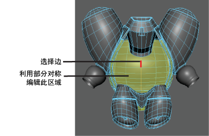

    以下示例中的喷气发动机组件模型不是拓扑对称的,因为其每一半上的面数不相等。但是,喷气发动机组件中有拓扑对称的部分,可以使用部分拓扑对称编辑它们。例如,选定边(红色)周围的局部区域(黄色)是拓扑对称的,因此可以在该区域中进行对称编辑。
