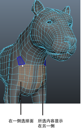

您可以通过对称反映多边形模型从某侧到另一侧的细节。
Maya 中的对称取决于您的选择。当您启用对称时,所选的组件和网格另一侧上的组件会包含在选择之中,这样,您就可以对称执行基于选择的多边形建模操作。
