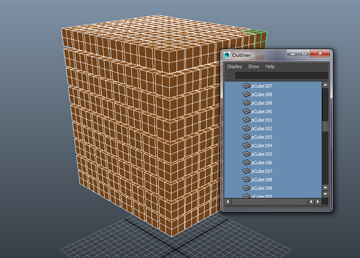

  1. 打开“大纲视图”(Outliner),按住 键并选择解算中要包含的所有对象或组。如果选择一个组,则将该组下找到的所有非中间网格形状添加为一个刚体。
  2. 转到“Bullet > 创建刚体集”(Bullet > Create Rigid Set) > 。创建一个刚体集为所有选定的对象分组,这样您可以在“大纲视图”(Outliner)中快速选择它们。

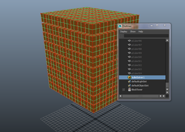

  3. 为对象集合设置“名称”(Name),然后选择“创建输入集”(Create Input Set)和/或“创建输出网格”(Create Output Mesh),然后单击“应用并关闭”(Apply and Close)。有关这些设置的详细信息,请参见“刚体集”(Rigid Sets)菜单
  4. “大纲视图”(Outliner)中选择解算器,然后在“属性编辑器”(Attribute Editor)“解算器显示”(Solver Display)选项中启用 “边界框”(Bounding Box) 以查看碰撞边界。

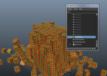

  6. 输出网格用于实现模拟可视化。
  7. “播放”(Play)观看模拟。
