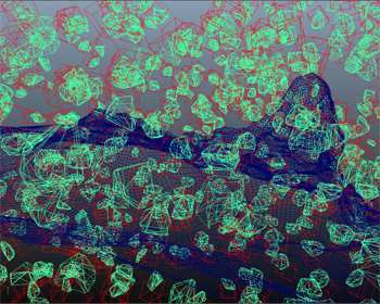

在工作流的这一部分中,我们首先使用通过 Viewport 2.0 设置的岩面场景的线框版本,其中包括山脉底部的网格和山脉顶部的断裂刚体集。我们将创建刚体模拟层次的 Alembic 缓存文件,该文件可发送给负责添加照明和摄影机的第二个团队。使用 Alembic 工作流,就不用模拟和驱动实际对象,从而可以节约时间。

若要设置场景以便导出,请禁用已解算状态节点中的“可见性”(Visibility)选项,并将场景切换到“线框”(Wireframe) 模式。可以在“Bullet 解算形状”(Bullet Solved Shape)节点中启用“边界框”(Bounding Box) ,以进行非常基本的解算器显示。
按“播放”(Play) 查看模拟。调整物理设置(如有必要)。一旦模拟准备就绪,我们必须将动画传递到具有材质和纹理的原始几何体。

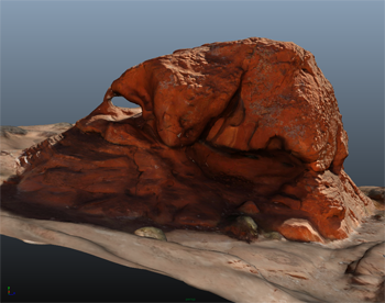

在工作流的这一部分中,照明和摄影机团队接收导出的 Alembic 缓存文件,并将其与具有灯光和摄影机的场景版本合并在一起。第二个团队的场景中包含与创建该解析的团队相同的层次,但没有动画。
若要将 Alembic 缓存导入渲染文件,请执行以下操作:
我们加载具有相同层次的静态场景,但这次我们加载具有纹理、材质、灯光和摄影机的静态场景。

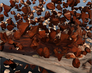

在“Alembic 导入”(Alembic Import) 窗口中,选择“在当前选择下导入”(Import Under Current Selection) 和“合并”(Merge) 。这会在 .abc 文件中应用动画并将其与新层次中的匹配对象进行连接。
单击“导入”(Import) 。单击“播放”(Play) 可在渲染场景中查看解算。
