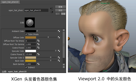

  7. 双击指定给描述的 XGen 头发着色器。
    着色器属性将显示在“属性编辑器”(Attribute Editor)中。
  8. “属性编辑器”(Attribute Editor)中,单击“漫反射颜色”(Diffuse Color)“镜面反射颜色”(Specular Color)“后颜色”(Back Color)的颜色样例可设置颜色。
    头发渲染时使用这些颜色设置。

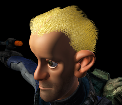

  9. XGen 窗口的“预览/输出”(Preview/Output)选项卡中,确保设置了以下“输出设置”(Output Settings)
    • “操作”(Operation)“渲染”(Render)
    • “渲染器”(Renderer)“mental ray”
  10. “mental ray 设置”(mental ray Settings)部分中,将“设置 GeoShader”(Setup Geoshaders)设置为“手动”(Manually)
  11. 单击“设置”(Setup)
  12. 将使用 mental ray 渲染描述。
