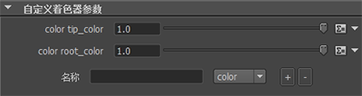

  1. “预览/输出”(Preview/Output)选项卡的“自定义着色器参数”(Custom Shader Parameter)部分中,执行下列操作:
    • “名称”(Name)旁边的空白处,键入 tip_color
    • “名称”(Name)旁边的下拉列表中,选择“颜色”(color)
    • 单击 创建此参数。
    tip_color 参数将显示在“自定义着色器参数”(Custom Shader Parameters)中。
  2. 重复上述步骤,创建名为 root_color 的参数。
