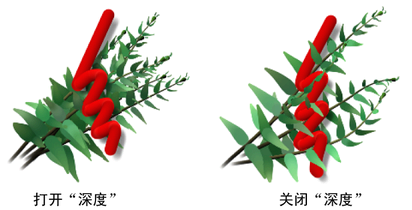

启用“深度”(Depth)以创建深度通道。禁用“深度”(Depth)时,笔划将显示在以前绘制的笔划的顶部。
在场景中,启用“深度”(Depth)以获得更加逼真的自然效果(例如,植物、火、水)。这应该还可以防止出现异常结果。默认情况下,在场景中强制启用深度(请参见 Paint Effects 全局参数选项(Paint Effects Globals Options)的场景(Scene)部分中的“强制深度”(Force Depth))。

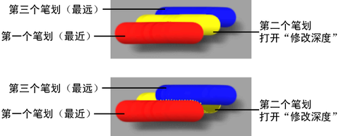

必须启用“深度”(Depth)才能使用该选项。启用“修改深度”(Modify Depth)以对深度通道进行绘制。如果一个笔划包含深度通道,但“修改深度”(Modify Depth)处于禁用状态,则该笔划将显示在场景中较近的笔划和在该笔划后创建的笔划后面,如以下示例中所示。
