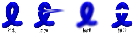

根据定义的属性将绘制应用于笔划路径。
扭曲已应用于画布或场景的绘制。如果笔划使用伪阴影(请参见阴影效果(Shadow Effects)笔刷设置中的伪阴影(Fake Shadow)),则阴影也将涂抹。
软化已应用于画布或场景的绘制的外观。如果笔划使用伪阴影(请参见阴影效果(Shadow Effects)笔刷设置中的伪阴影(Fake Shadow)),则阴影也将模糊。
在画布中,“擦除”(Erase)笔刷将移除绘制的像素中的颜色,显示基础画布“清除颜色”(Clear Color)并保持笔刷的形状。有关详细信息,请参见从画布中擦除绘图。
在场景绘制视图中,“擦除”(Erase)笔刷将替换绘制图章的与黑色重叠的像素颜色 (Alpha 0)。
进行擦除时,Alpha 值将减小(而不增大),这表示您可以使用“擦除”(Erase)笔刷擦除纹理或场景中的洞。

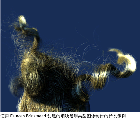

与“绘制”(Paint)笔刷类型相比,笔刷的“细线”(ThinLine)类型允许您更快速地渲染大量精细管。该类型使用直接抗锯齿线绘制,而不是一系列笔刷图章。使用“细线”(ThinLine)笔刷类型时,也可以使用“多条纹”(Multi Streaks)方法。当与“多条纹”(Multi Streaks)方法结合使用时,“细线”(ThinLine)笔刷类型对头发的速度比“绘制”(Paint)笔刷类型要快 100 倍,并能够显示更加理想的线细节。此外,使用“多条纹”(Multi Streaks)还可以生成新外观,例如成束的湿头发。

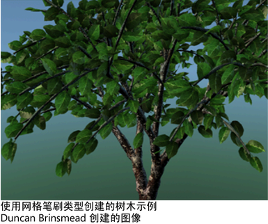

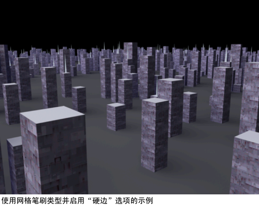

使用“网格笔刷类型”(Mesh Brush Type),您可以创建无论从远距离还是近距离都效果良好的“Paint Effects”树和植物。您也可以创建形状,如轮廓鲜明的几何体(建筑),以及对网格进行每像素照明(包括镜面反射高光)。笔刷上还有一个内置环境贴图,它在模拟反射曲面时非常有用(请参见网格环境反射(Mesh Environment Reflections)笔刷设置)。三角形置换和凹凸贴图可增强网格曲面的细节(请参见纹理(Texturing)笔刷设置)。三角形不会保存在内存中,而是在渲染时生成。因此,可以使用许多三角形,而不会耗尽内存。

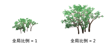

使用“全局比例”(Global Scale)设置可按公用因子调整笔刷属性值。这样会均匀地缩放绘制效果,以便可以绘制相同的效果,但使用不同的大小。
