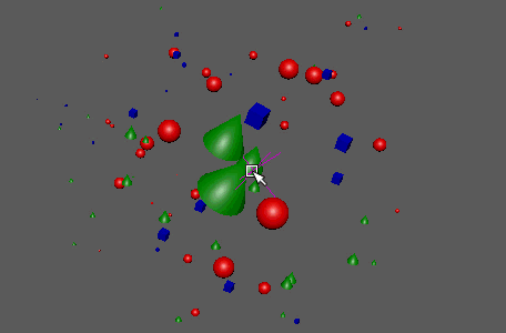

根据连接的影响定位器的缩放和旋转,影响对象实例的缩放和旋转。默认情况下,起始定位器将自动添加到场景中。
