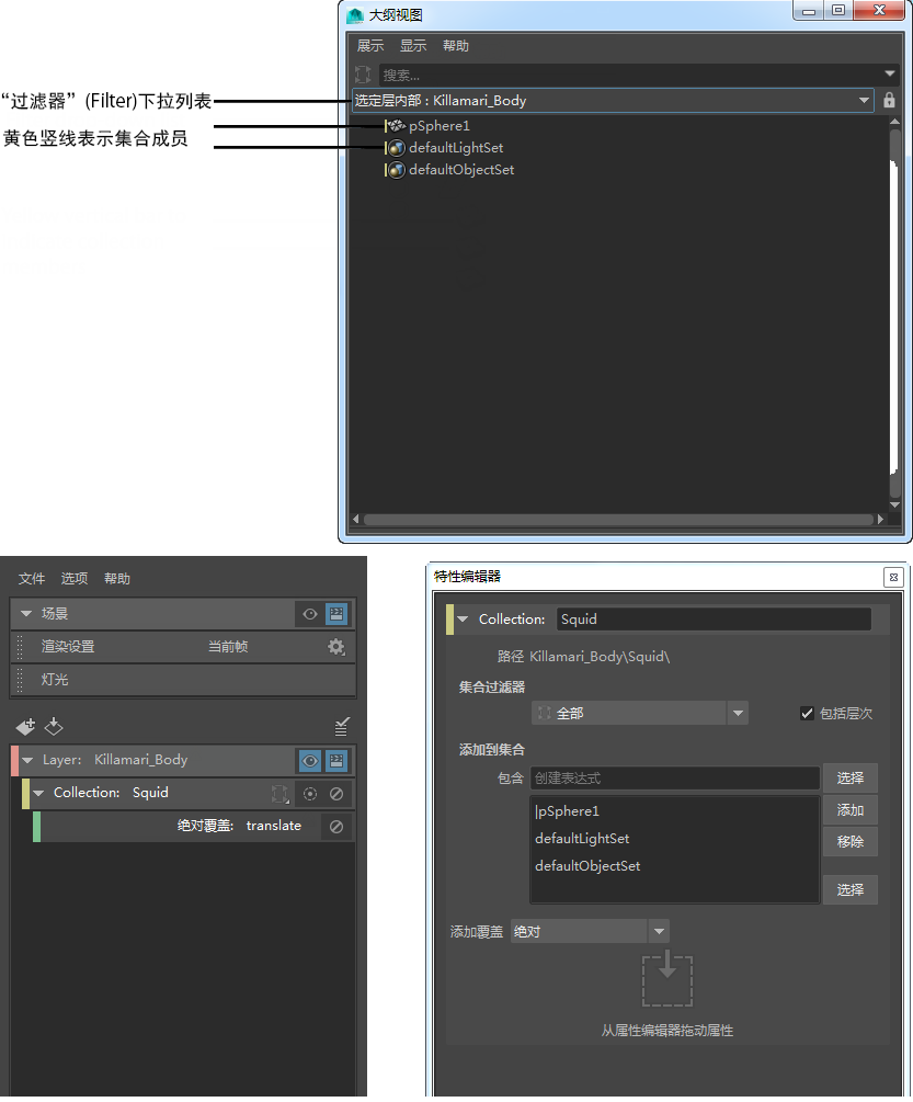

在“大纲视图 显示”(Outliner > Display)菜单中,启用“渲染设置过滤器”(Render Setup Filter)。过滤器下拉列表将出现在“搜索”(Search)字段下方,允许您在以下显示选项之间切换:
在“渲染设置”(Render Setup)编辑器中,选择一个或多个层、一个或多个集合或者层与集合的组合,然后选择此选项。
选定某个层后,将显示属于该层的集合的所有节点。选定某个集合后,将显示属于该集合的所有节点。选定某个组合后,将显示当前选择包含的节点并集。
在大纲视图中,所有渲染设置成员均用黄色竖线表示。在本示例中,Mesh_Killamari_Body、Mesh_Killamari_Eyes、Mesh_Killamari_Eyes_Glass 是集合的所有成员。由于它们是 LOD0 层次和 Mesh_All 层次的子对象,因此若要列出这些节点,则还必须在树中列出其父节点。所以,它们使用黄色竖线加以区分。
