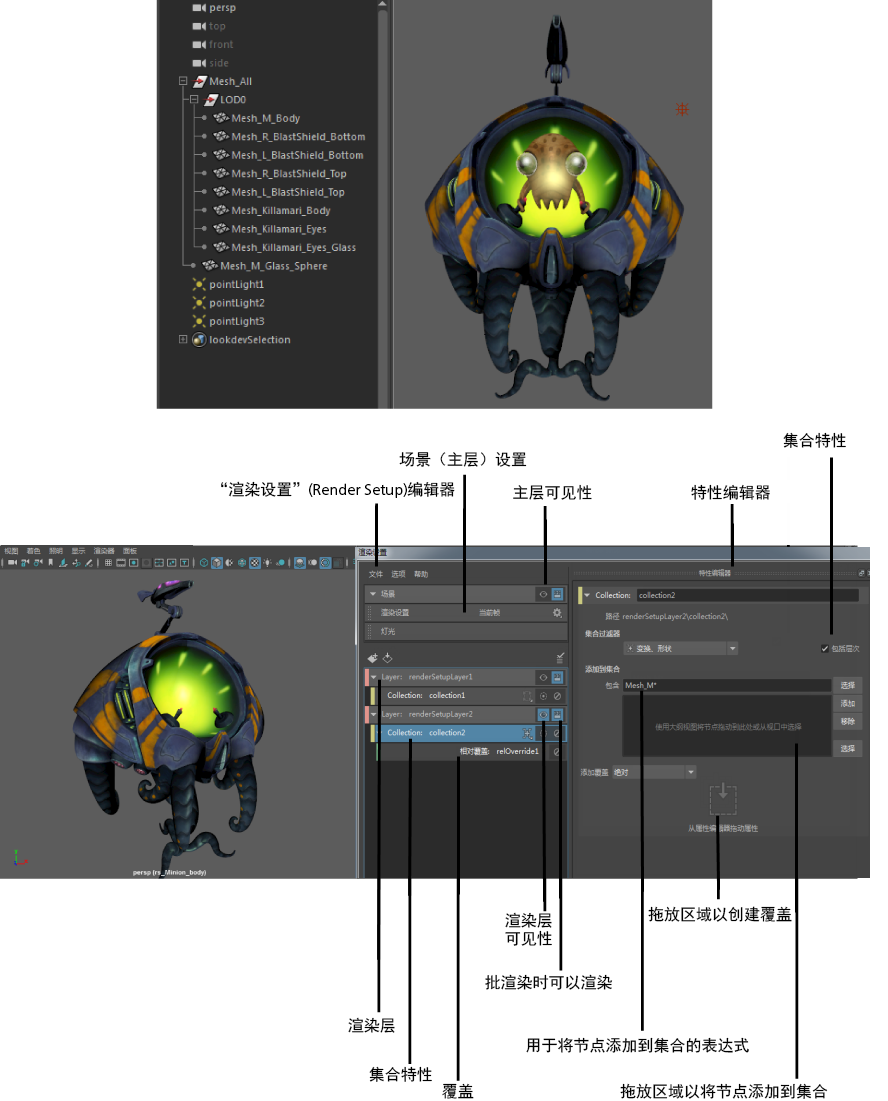

单击状态行上的  ,可打开“渲染设置”(Render Setup)编辑器。此时将显示“渲染设置”(Render Setup)窗口,“渲染设置”(Render Setup)编辑器位于左侧,“特性编辑器”(Property Editor)位于右侧。“渲染设置”(Render Setup)编辑器可用于创建层、集合和覆盖,而特性编辑器”(Property Editor)则可用于设置相应的值。此外,“渲染设置”(Render Setup)编辑器可让您通过“场景”(Scene)选项卡访问场景(主层)设置。
此渲染设置系统和传统渲染层系统是分离而独立的系统,在给定的 Maya 会话期间只能使用其中一个系统。若要在系统之间进行切换,请选择“窗口 > 设置/首选项 > 首选项”(Windows > Settings/Preferences > Preferences)以打开“首选项”(Preferences)窗口,然后导航到“渲染”(Rendering)类别。选择“传统渲染层”(Legacy Render Layers)或“渲染设置”(Render Setup)作为“首选渲染设置系统”(Preferred Render Setup system),然后重新启动 Maya。
在此示例中,“小黄人”角色的铠甲将添加到渲染层中的集合和应用于其“旋转”(Rotate)属性的相对覆盖。
